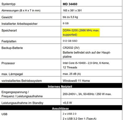

da ich an meinen PC (AKOYA E62031) eine Speichererweiterung vornehmen möchte. (Statt 8 GB auf !6 GB)
Meine Frage: Wollte die 2'te freie Bank mit  8 Gb Dimm 3200 MHz bestücken.
Das in Klammer irritier mich, wird max. 2666 MHz unterstützt.
Mach ich dabei einen Denkfehler?
Danke im voraus...........

@Brummbaer
Hallo, dein Bild ist  noch nicht  freigeschaltet.
Aber allgemein gilt, ein RAM kann untertaktet, aber sollte nicht übertaktet werden.
Dein Rechner  hat ein 8 GB Modul mit folgenden Specs eingebaut:
  1 x 8192 MB DDR4-SDRAM (PC4-25600 / 3200 MHz)
Am besten wäre es, du schreibst die Daten des RAM von dem eingebautem Riegel ab, und suchst nach dem gleichem Hersteller, der gleichen Typnummer und Bezeichnungen. Das hilft, dass die RAM Module im Dual Channel Betrieb störungsfrei als Pärchen laufen können.
Wenn ein RAM mit 3200 MHz eingebaut, aber vom Board nur mit 2666 MHz angesprochen wird, ist das für die Sicherheit ein grosses Plus.

Hallo @Brummbaer
Das liegt nicht am Mainboard, sondern an der Intel-CPU, welche ohne Übertakten, und das wird ebenfalls nicht unterstützt, den Speicher nicht schneller ansprechen kann.
https://ark.intel.com/content/www/de/de/ark/products/199271/intel-core-i510400-processor-12m-cache-u...
Um ein passendes Modul zu finden, erstmal mit hwinfo64 (portable Version reicht), die aktuellen Moduldaten auslesen,
und dann wenn möglich, das selbe Modul, oder ein gleichwertiges dazu suchen.
Das Modul sollte jedenfalls ein SPD-Profil für DDR4-2666 gespeichert haben, soviel kann man schon mal sagen.
Viele Module für DDR4-3200 haben aber zusätzlich auch ein Profil gespeichert für DDR4-2666.
https://www.computerbase.de/downloads/systemtools/hwinfo/
MfG.
K.B.

Hallo Daddle,
danke erstmal.
Im Handbuch steht nur " DDR4-3200 (2666 MHZ max. supported)
Verstehe ich es Richtig
Mein Board unterstützt nur max.2666 MHz, aber es wurde 3200 Mhz ingebaut.
Was ich nur gelernt habe, die Bänke sollten gleich gataktet sein.
Grüsse aus Berlin

@Brummbaer
Wieso  "Danke erstmal"? Ich hatte Alles dazu geschrieben, was Dich den Eintrag auf deinem Bild verstehen lassen sollte. Also nochmals:
Dein Board und Proc können den Speicher mit maximal 2666 MHz ansprechen; verbaut ist ein RAM Modul das bis 3200 MHz getaktet werden könnte; aber mit "nur" 2666 Mhz angesprochen wird. Was ja einen grösseren Sicherheitsspielraum bedeutet, wenn ein Modul nicht bis an die Grenze seiner Leistungsfähigkeit betrieben wird.
Aber für den DualChannel Betrieb sollte der zweite Riegel auch die gleiche Specs wie der bereits eingebaute haben.
Die Bänke sind letztlich immer gleich getaktet; damit es harmoniert zwischen den RAM, sollten diese die gleiche BAuart und Specs haben.

Danke Daddle,
jetzt hab ich voll verstanden.

bei mir hat es mit einer zusätzlichen Speichererweiterung 32GB geklappt:
1 x 32 GB DDR4 2666 MHz PC4-21300 non ECC.
Allerdings funktionierte nur eine Single-Site-Erweiterung. Eine Double-Site-belegte Erweiterung wurde nicht erkannt.
Vor dem Kauf hatte ich mit verschiedenen Speicher 4 und 8 GB getestet.
