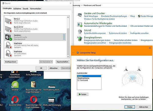

Bei mir ergibt "rechte Maustaste auf Lautsprechersymbol in der Taskleiste" das hier :
Ich müsste auch erstmal schauen, bei welchen Abspielgeräten was Sinn macht und was "nicht gebunden" heißt.

Hallo @JojoMedion ,
habe in
https://extreme.pcgameshardware.de/sound-hifi/456819-windows-10-sound-von-stereo-auf-5-1-umstellen.h...
quergelesen und den Rat " auf Konfigurieren klicken und nicht auf Eigenschaften" befolgt.
Das kam dabei raus :
Also drei Optionen in der Liste "Audiokanäle" im Auslieferungszustand
zur Auswahl  (ohne weitere Treiberinstallation)
Vielleicht hilft das bei Dir. Mit meinen Kopfhörern macht dass wohl keinen Sinn.
Anmerkung :  in E:\Drivers siehst Du, was Du schon für Treiber drauf hast.
Und zwar AMD Sound und Realtek Sound.
Gruss Jan

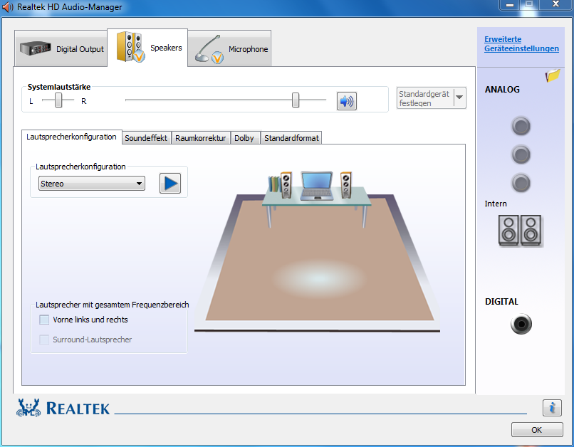

@getnichgibsnich
Das macht bei den meisten Medion-Rechner der Realtek HD Audio-Manager. Dafür ist zusätzlich zum Windows-Lautsprecher  Symbol ein braunes Lautsprecher-Symbol im Systray eingeblendet. Klick darauf öffnet den HD Audio-ManagerRealtek-Audio HD .PNG
Hierin lässt sich bei der Lautsprecherkonfiguration statt "Stereo"  -->   "5.1 Lautsprecher" einstellen. Durch Anklicken des Pfeildreiecks daneben kann man direkt überprüfen, ob die Umstellung funktioniert hat.
Dieses Bild soll nur ein Symbol-Foto sein, da ich den Rechner, über den hier gesprochen wird, selber nicht habe. In dem Audio-Manager für Desktop-PCs sind die Einstellungsmöglichkeiten weiter gefasst.
