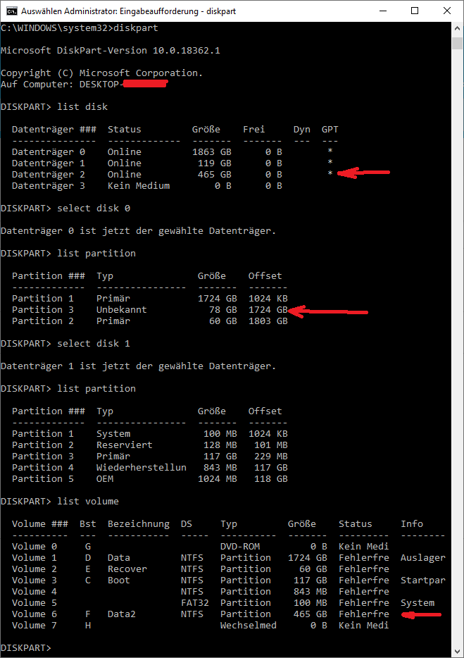

Hallo @MAKROcom
Das sollte so ausschauen, bis auf die zusätzliche 500GB HDD, die gerade eingebaut ist, und auf die 80GB Partition auf der HDD, da ist momentan Linux drauf.
Aber SSD ist unverändert.
MfG.
K.B.

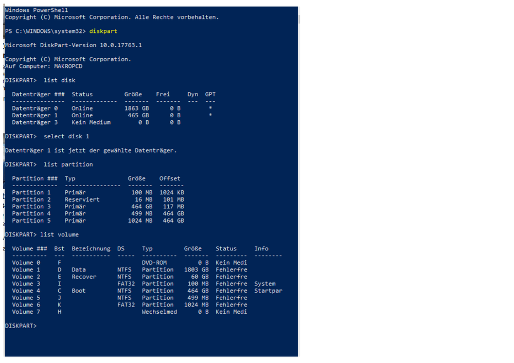

Hier mein Screenshot

Kann ich J und K löschen ?

Hallo @MAKROcom
Das eine ist die Windows RE Wiederherstellungspartition, und die andre ist OEM, wohl für das F11 PowerRecover Systemwiederherstellungsprogramm. Die werden bei dir in Diskpart aber nicht als OEM und Wiederherstellungspartition angezeigt. Vielleicht ist bei dir beim Klonen etwas schief gelaufen, oder hast diese Partitionen, bzw. dessen Inhalt nicht mit geklont?
Mit dem Befehl
reagentc /info
sieht man, ob die Windows RE Umgebung aktiv und startbar ist.
Also diese beiden Partitionen sollten schon vorhanden sein, und stören normalerweise nicht beim Upgrade. Habe den Rechner auch problemlos auf 1903 upgraden können.
MfG.
K.B.

Windows RE ist disabled

Hallo@MAKROcom
Das ist nicht gut. Versuche es wieder zu aktivieren.
Dazu muss auf dieser Partition aber als Vorraussetzung auch ein Image des Recovery Enviroment vorhanden sein.
Es gibt da auch Anleitungen dazu, siehe zB.:
http://woshub.com/restoring-windows-recovery-environment-winre-in-windows-10/#h2_5
