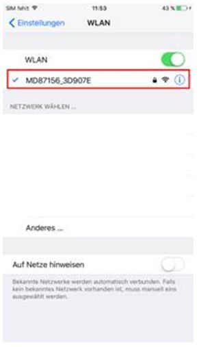

An anderer Stelle in diesem Forum habe ich bereits beschrieben, dass die WLan-Verbindung nicht funktioniert:
CAM wie beschrieben
Iphone 6splus, 128GB, ios 10.0.2
In den Einstellungen finde ich das Wlan der CAM, kann mich auch damit verbinden.
Die APP ActionView2 kann aber keine Verbindung zur CAM herstellen.

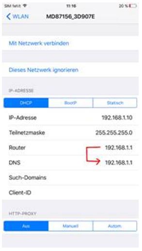

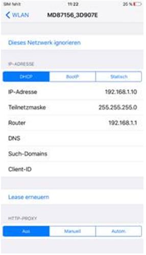

Hallo @BertholdHartman.
Bitte teste einmal folgende Vorgehensweise:
Die Kamera via Wlan verbinden, dann im iPhone auf die WLan Verbindung tippen, um die Details anzuzeigen.
Die Anzeige sollte dann so aussehen:
Nun unter „DNS" die selbe IP-Adresse eintragen, die auch unter „Router" zu finden ist:
Danach sollte die Verbindung zur Kamera wieder funktionieren.

Alles funktioniert wie beschrieben. Danke.
