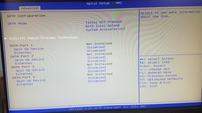

Hallo @daddle
(ich habe unten ein Foto angefügt, falls es länger dauert mit der Anzeige....)
1) Wenn ich mit dem vom MediaCreationTool hergestellten Installations-Stick boote, dann wird die neue SSD angezeigt, jedoch nicht die "alte", die in M.2-Slot mit der Bezeichnung 2 eingebaut ist.
2) Die weiße Schrift "Intel (R) Rapid Storage Technologie" wird zwar angezeigt, aber es wird keine Auswahl oder ähnliches angeboten, wenn man "Enter" drückt, was ein wenig merkwürdig ist, weil der weiße Pfeil eigentlich darauf hindeutet, dass man eine Auswahl treffen können müsste.
VG
Christian

@Christian2
Dein Bild ist noch nicht frei, spielt aber keine Rolle.
Wenn der Eintrag weiss markiert ist, sollt man auch auswählen können und in die untere Ebene kommen.
Hast Du vielleicht ein Bios PW vergeben, nur für User, das Änderungen am Setup verhindert? Aber trotzdem solltest Du die Untereinträge aufrufen können.
Vielleicht ist die Markierung verrutscht als du die Enter Taste gedrückt hast?
Passiert  das nur wenn die defekte Platte alleine eingebaut ist? Ist keine zweite Platte (z.B. eine HDD ode SSD) im System, und die SSD wird nicht erkannt. dann gibt es keinen Plattenauflistung, und daher lässt sich vielleicht der Eintrag nicht weiter öffnen?
Ergänzungsfrage:
Wie ist das wenn die intakte M.2 SSD eingebaut ist? Lässt sich dann der Unterpunkt öffnen?
Ausserdem ist es besser abwechselnd eine der beiden M.2 Platten jeweils in den gleichen Slot neben dem Proc einzusetzen, ohne dass die jeweils  andere im System ist. So führt z.B. eine defekte M.2 SSD schonmal zu  einem  merkwürdigen Verhalten des Bios.
