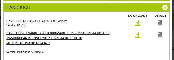

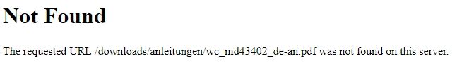

@Andi
Moin Andi!
Beim Versuch das nur-deutsche Handbuch für die P61089 MD 43402 zu laden, egal auf welchem Weg,
landet man letztendlich auf dieser Seite:
Iks-Jott
Nachricht 4 von 6
5.129 Aufrufe
Nachricht 4 von 6
5.129 Aufrufe
Hallo @Iks-Jott.
Ist repariert. Danke für den Hinweis. Smiley (zwinkernd)

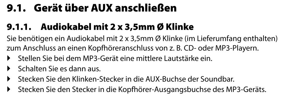

@Susanna
Digital Audio out, hört sich nicht gut an. Sollte man nicht lt. BDA den Kopfhörerausgang des TV nehmen? Sonst habe ich keine weitere Idee. 1)
