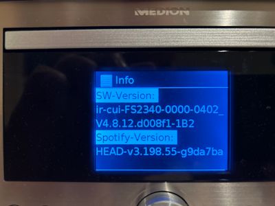

für das MEDION P85444 2.1 (MD89295) ist ganz frisch ein Firmware-Update herausgekommen, welches den Fehler mit der Wiedergabe von Spotify-Playlisten (d. h. jeder zweite Titel wird übersprungen) behebt.
  • Alte fehlerhafte FST-Firmware=[ir-cui-FS2340-0000-0373_V4.8.12.d008f1.EX8_4-1A16]
  • Neue korrigierte FST-Firmware=[ir-cui-FS2340-0000-0373_V4.9.7.b37952.EX9_5-1A20]

Hallo jay, das gibt es aber nicht für mein Gerät MEDION All-in-one Audiosystem P66400, oder? Hier ist noch kein SW Update verfügbar. Immer noch fehlerhaft SW Version:
