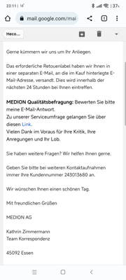

Re: Problem beim Anschluss der Soundbar MEDION LIFE P64377 an einen Fernseher MEDION LIFE X15527
@daddle
Dies ist die Antwort von Medion.
