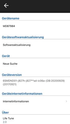

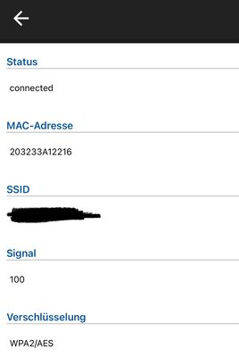

Hallo @Andi
ich habe das radio neu und leider genau dieses problem... DAB findet keine sender und dann kommt „NO SIGNAL“
bei FM findet es auch nix.
Die anderen sachen Funktionieren (spotify/internet radio)
anbei die screenshots (version/macadresse)
deine beschriebenen schritte 1-6 habe ich versucht . Ohne erfolg... allerdings weiss ich auch nicht was gemeint ist mit waiting update message...
muss die software erst für mein gerät freigeschaltet werden? Wenn ja bitte freischalten. Sonst muss ich das Gerät zurücksenden und was anderes suchen.
danke
lg dennis

Hallo @Dennor
Die Programmierabteilung hatte mir eine persönliche Testversion bereitgestellt. Die war nicht für die Allgemeinheit bestimmt. An der allgemeinen Bereitstellung wird wohl derzeit gearbeitet. Achte weiter auf die Ankündigungen. Eventuell meldet das Gerät selbst, das ein Update bereitsteht.
Bis dahin habe Geduld.
Was mich verwundert ist, das dein Gerät gar nichts empfängt. Hast du den Empfang mal mit einem anderen Gerät, zum Beispiel ein Radiowecker, am Standort des Geräts geprüft? Zumindest auf FM hättest du dann den Überblick, ob es am Gerät oder am Standort liegt.

Das Update wurde speziell für die MAC Adresse meines Radios bereitgestellt und kam von der Softwareabteilung online. Du mußt schon warten, bis es was offizielles gibt, denn vom Gerät runterladen kann man die Firmware nicht!
