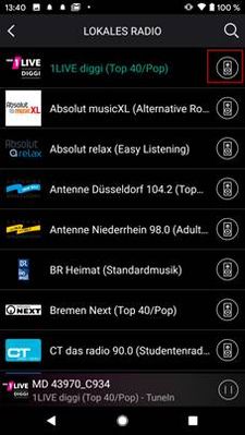

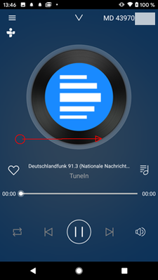

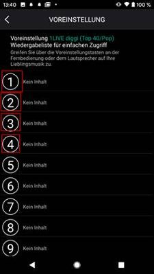

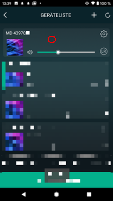

Hallo @Torben-162 ,
in der Tat müssen wir zugeben, dass die tastenbelegung in der Bedienungsanleitung nicht sonderlich ausführlich beschrieben ist, deswegen hier ein kleines How-to:
=> Gerät auswählen
=> Dann das Bild nach rechts swipen
=> z.B. bei TUNEIN eine Kategorie auswählen.
=> Dann beim gewünschten Sender auf den Speaker drücken
=> Hier dann auf einen Speicherplatz von 1-4 drücken.

Guten Tag @Major_ToM ,
Vielen Dank für die Antwort es hat super funktioniert. Schönes Wochenende
