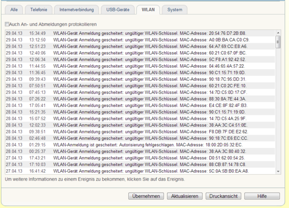

moin @H-P
Aufgeben ist keine Option Smiley (fröhlich)
kannst du mal an der Easybox unter:
Wlan/Sicherheit/Verschlüsselung, "Alle neuen WLAN-Geräte zulassen" anklicken. (ich hoffe das es bei dir ähnlich ist wie bei mir).
Jetzt den Media Base nochmal Neu mit dem Wlan verbinden.
Verstehe ich nicht, steht bei dir im Logbuch nicht etwa so etwas:
Ähnliches Foto
Tschüss-Fishtown

Bingo, da kannst du mal sehen was ich alles schon unternommen habe, nur einer kann mir nicht helfen und das ist mein Anbieter. Zu deiner Vorbemerkung, in meinem Logbuch sehe ich keine ungültigen Anmeldungen oder ähnlich. Unter Mac-Filter habe ich auch nochmal geguckt, ich hatte die Media Base im Gast-Zugang, nun unter Heim-W-LAN mit einer Mac-Adresse, wo ich die her habe weiß ich nicht mehr, ich habe schon so viele Notizen, dass ich nicht mehr Lust habe danach zu suchen. Ich habe mir die ganze Story mit Vodafone nochmal in Ruhe angeguckt, seit 2012 Kunde, Easy Box 803, dann Easy Box 904 dsl und jetzt 804, immer aufgrund verschiedener Störungen, jetzt eine FB 7530 und kann keine zwei Telefone anschließen, das ist doch bekloppt. Telekom kommt nicht in Frage, viel zu teuer, was bleibt ist 1&1, nach aktuellem Stand sind die Router von AVM, kostenlos.
