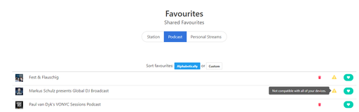

Ich glaube, die Tatsache, dass sich noch kaum jemand zu dem Thema gemeldet hat, ist relativ leicht zu erklären. Das Problem tritt nämlich sowieso nur auf, wenn ich im SmartRadio-Portal (https://smartradio.frontier-nuvola.net/) einen Podcast aus der Bibliothek zu den Favoriten hinzufüge. (Geht das ansonsten irgendwie anders?) Und das ist eine so dermaßen aufwändige Prozedur, nicht zuletzt weil das Portal 5 Sekunden pro Seitenaufruf braucht, dass es vermutlich nur die wenigsten machen. Das Radio ist ansonsten schlau genug, nur die Podcasts anzuzeigen, die es abspielen kann - da fällt den meisten vielleicht gar nicht auf, was alles fehlt 🙂
Zurück zum Thema: Das Hinzufügen per Portal ist deswegen nötig, weil der fragliche Podcast über das Radio sonst gar nicht zu finden ist. Warum ist er das nicht? Wahrscheinlich aus dem selben Grund, aus dem der Podcast im Portal als "Not compatible with all of your devices" markiert ist:
Und warum ist er das? Das weiß ich eben nicht. Zu einem Podcast hat der Support mir nun mal die Info zu HTTPS gegeben, aber darüber hinaus weiß ich nicht viel.
Was ich aber easy machen kann: Ich kann Dir eine Liste von Podcasts geben, die auf meinem Radio nicht spielen, obwohl sie im Portal zu finden sind, dort aber eben als "nicht kompatibel" markiert - nur WARUM?. Vielleicht siehst Du ja eine Gemeinsamkeit. Definitiv siehst Du, dass es nicht nur 2 Podcasts betriffst, und mit den entsprechenden Schritten zur Reproduktion kannst Du Dich vielleicht auch ohne weitere 20 User davon überzeugen, dass das Problem real existiert.
