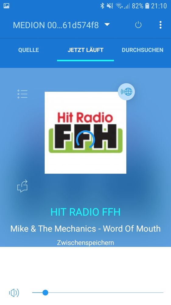

Bei dem Radio Medion MD87528 MSN 50053598 funktioniert der Sender "HIT RADIO FFH" und bei dem Radio
P85024 MD 86698 Ecommerce MSN: 50048571 nicht. Das Update von frontier wurde ausgeführt und danach funktioniert der Sender auch noch auf beiden Radios. Seit 3 Tagen funktionierte der Sender auf einmal nicht mehr. Hier noch ein Bild von der App auf meinem Smartphone...Komisch ist, dass das Logo angezeigt wird, aber der Sender nicht geladen werden kann, auf dem Radio steht ewig und 3 Tage die Meldung "HIT RADIO FFH Ladevorgang..."

@blaufuchs
Dein Bild muss erst von Medion freigeschaltet werden, außer dir kann es bis dahin kein anderer User sehen. Deshalb kein Kommentar dazu.
