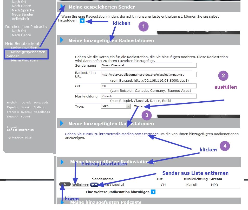

Ja, danke. Also Access Code nicht im "Manual" (Handbuch, oder?), sondern im Radio selbst, habe ich auch durch "Googlen" herausgefunden; da bin ich nicht der erste verzweifelte Sucher.
Ich bin jetzt reingekommen, habe den Sender zu meinen Favoriten hinzugefügt. Aber das Problem bleibt bestehen. Ich wähle Klassik und bekomme Jazz. Ich denke, ich werde jetzt keine weitere Zeit für dieses Problem opfern.

@DSWCIschrieb:. Aber das Problem bleibt bestehen. Ich wähle Klassik und bekomme Jazz. Ich denke, ich werde jetzt keine weitere Zeit für dieses Problem opfern.
@DSWCI
Verstehe ich nicht. Ich habe es ebenfalls gemacht und höre klassische Musik.
Vielleicht hilft dir dieses Diagramm, obwohl mit "heißer Nadel gestrickt".
Zusätzlich stellt sich mir die Frage, ob du den Sender im Radio an der richtigen Stelle suchst. Du findest in nicht dort, wo die Sender für die FAV Taste gespeichert sind.
Sondern hier:
Modus Internetradio/Senderliste/Meine Favoriten oder Meine hinzugefügten Radiostationen. Überprüfe das bitte mal. In "Meine Favoriten" werden jedoch eigentlich die Sender abgelegt, die du im Portal aus der Liste hinzugefügt hast.
Hinter der FAV Taste verbergen sich die Sender, die im Radio aktuell abgespielt und dann als Favorit gespeichert werden. Wenn du also deinen Sender ins Radio gebracht hast und ihn abspielst, kannst du ihn zusätzlich unter FAV speichern.
