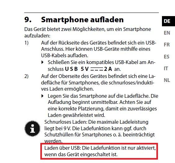

3.Laden mit USB Kabel geht nur wenn Musikwiedergabe eingeschaltet ist d.h. zum Handyladen "muss" ich Musik hören?
Musik hören musst du ja nicht unbedingt. Du kannst ja auch die Lautstärke herunterdrehen, aber:
Den Hinweis hatte ich auch gelesen. Erschießt sich mir leider nicht warum ich zum Laden eines Mobiltelefons über USB das Radio einschalten und die Lautstärke runterdrehen sollte. Gerade beim Laden über Nacht macht das kein Sinn. Anyway, ich werde es überleben.
