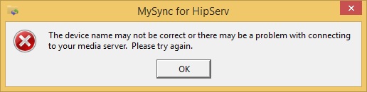

Hallo Rainer,
Wenn ich die Software installieren, es funktioniert. Aber wenn ich mich wieder auslogge, dann gibt die MySync Software einem Fehler. Auf der Website von HipServ steht dass die Firmware-Version 2.6 sein sollte, aber ich kann nur 2.0 downloaden. Könnte dies das Problem sein?
Sorry für mein Deutsch. Ich komme aus die Niederlande 😉
Gruß,
Ricardo

Ich habe das Gerät nicht, konnte mich nur an den alten Beitrag erinnern. Daher kann ich nichts weiter dazu sagen.
Aber warum gibst du jetzt keine Antwort auf meine Frage, ob du bei der Ersteinrichtung Sonderzeichen benutzt hast?
Und wenn ja, ist es vielleicht der Fehler, wenn nein, dann muß weiter gesucht werden.
Rainer
