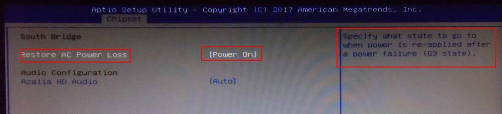

ich habe den Medion AKOYA P56000 (ALDI-Süd, 16.11.2017) und möchte nun im Bios einstellen, daß der PC automatisch startet wenn der Strom eingeschaltet wird (Funksteckdose).
Leider kann ich im BIOS nicht die entsprechene Stelle finden. Können Sie mir hier helfen?

Hallo @AttilaE.
Ich habe mich noch einmal bei der Fachabteilung erkundigt. Bei diesem Board hat sich die Funktion an etwas anderer Stelle versteckt. Smiley (zwinkernd) Zusätzlich muss noch ein weiterer Punkt umgestellt werden.
1.)
EuP von Enabled auf Disabled stellen > unter „Advanced" > „Power Management Setup"
2.)
Restore AC Power Loss von Power off auf „Power On" stellen > unter "Chipset" > "South Bridge"
Danach sollte es klappen.

Hallo Andi,
mit dieser Anleitung hat es funktioniert.
Ich werde mal beobachten ob die Einstellung Verwirrung stiftet im System.
Ich kille den PC ja nicht mit der Funksteckdose. Der Strom wir erst abgeschaltet wenn der Rechner sauber runtergefahren ist. Aber er wird mit dem Einsalten vom Strom gestartet. Und zwar so, daß er vom Einschalten per Alexa im Wohnzimmer bereits oben ist bis ich im Arbeitszimmer bin 😉

Hallo @daddle.
daddle schrieb:
Wirkt ein wenig unlogisch, denn es bedingt doch einen provozierten Stromausfall (Restore PC PowerLoss).
Das Abschalten einer Funksteckdose ist doch wie ein Stromausfall.
daddle schrieb:
Also könnte er den PC nicht normal herunterfahren
Warum nicht? Ob die Stromzufuhr im laufenden Betrieb oder während eines Standbymodus oder im heruntergefahrenen Zustand durch eine Funksteckdose getrennt wird, ist dem BIOS vollkommen egal. Sobald durch das Einschalten einer Funksteckdose Strom auf das Netzteil gegeben wird, prüft das BIOS den konfigurierten Zustand der Restore AC Power Loss Funktion und verhält sich entsprechend. Steht die Funktion auf Power on, schaltet der Rechner ein.
Hierbei gibt es jedoch eine Kleinigkeit zu beachten, die beim Testen der Funktion zu Verwirrung führen könnte, wenn man etwas ungeduldig ist. Angenommen die Funktion Restore AC Power Loss ist auf Power on eingestellt worden und die Funksteckdose wird abgeschaltet (egal in welchem Zustand sich das Betriebssystem befindet). Wenn man jetzt sofort die Funksteckdose wieder einschalten würde, würde der Rechner sich nicht einschalten, weil die Kondensatoren im Netzteil nicht genug Zeit hatten sich zu entladen, das Netzteil daher noch Restspannung führt und das Mainboard somit "denkt", es wäre gar nicht vom Strom getrennt worden. Mann muss schon ein paar Minuten warten, erst dann funktioniert es. Wenn man möchte, kann man das Warten abkürzen, indem man nach dem Abschalten der Funksteckdose den Einschaltknopf für ein paar Sekunden gedrückt hält (Reststromentladung).
