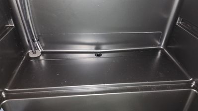

Möglicherweise ist auch der Zulauf zur Schale (ein kleines Loch im unteren Teil der Rückwand) verstopft. In diesem Fall kann das Kondenswasser nicht mehr abgeführt werden und sammelt sich so im Innenraum an und wird dann auch irgendwann rauslaufen. Um Abhilfe zu schaffen, muss das Loch wieder freigelegt werden (siehe Bilder).
Ablaufrinne Weintemperierschrank
Ablaufrinne Kühlschrank
