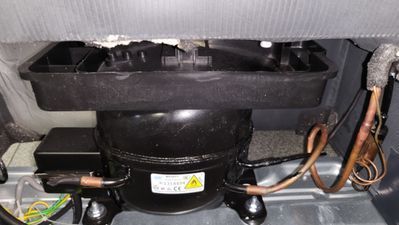

Der er et afløb i det indvendige af dit køle- / fryseskab, som er placeret i den nederste del af bagvæggen i køleskabet. Dette afløb kan blive tilstoppet med forskellige materialer, som løber af med kondensvandet på bagvæggen, hvilket kan medføre lugtgener.
Brug f.eks. en vatpind til at prikke hul til afløbet, tøm vandbeholderen på bagvæggen (nederst del af den ydre bagvæg) og rengør apparatets indre. Husholdningsedikke er f. eks. et velegnet rengøringsmiddel til dette formål.
For generelt at minimere vanddannelsen i apparatet er det vigtigt, at du f. eks. ikke lader døren stå åben i lang tid, og at du ikke placerer varm mad i det indvendige rum.
