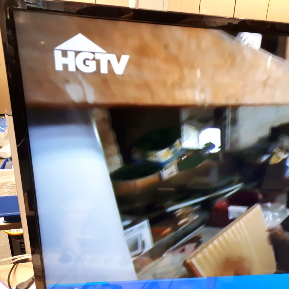

Wir haben es eben hier einmal nachgestellt. Beim manuellen Sendersuchlauf erscheint der Sender kurz, hat aber nach dem offensichtlich automatischen Speichern tatsächlich nur einen Punkt in der Liste:
Der Sender lässt sich aber schauen, wenn man den Punkt auswählt:
Wir vermuten, dass du einfach auf einen anderen Sender mit Punkt geklickt hast. Dennoch ist es nicht richtig, dass nur ein Punkt erscheint. Ich gebe das mal zur Überprüfung weiter.

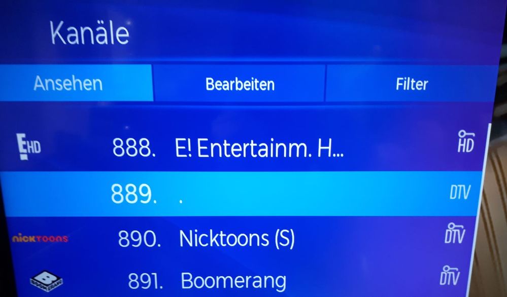

Herzlichen Dank für deine Tipps Andi ! Ich habe mir bereits alles angesehen, leider komme ich noch nicht zu einer Lösung. Ich vermute, dass es sich um ein Software- oder Speicherproblem handelt, da nach einem manuellen Suchlauf mit den erforderlichen Parametern der Sender HGTV mit einigen anderen kurz angezeigt wird und dann nur einige Programmplätze im hohen 800er-Bereich mit einem Punkt ( . ) erscheinen. Bei der Anwahl dieser kommt nur die Meldung " Keine Informationen gefunden ! " Softwarefehler  deshalb, weil ich bei der mehrfach durchgeführten Erstinstallation als Wohnsitz Österreich angegeben habe und in der vorinstallierten Senderliste (nur) BRD-Sender aufscheinen. CI-Modul und ORF-Smartcard sind richtig eingesetzt und funktionieren auch.

Aber: Ich habe jetzt nochmals eine Neuinstallation durchgeführt und auch einen automatischen Sendersuchlauf mit Löschung der vorgeschlagenen Senderliste gestartet. Und habe jetzt tatsächlich den Sender HGTV auf dem Platz 889 gefunden ! Alles o.k. für mich ! Danke ! Danke ! Danke !

Von der Fachabteilung habe ich die Rückmeldung bekommen, dass der Sendername erst in einer neuen Sat-Senderliste gepflegt werden muss und dies vermutlich im Frühjahr 2020 passieren wird. Bis dahin, musst du leider mit dem Punkt im Namen leben.

Ich habe eben noch den Tipp bekommen, dass sich der Sender auch umbenennen lässt, wenn du die Kanalliste aufrufst und auf Bearbeiten gehst. Du kannst dann den Namen HGTV vergeben und ok drücken.
