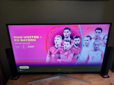

Ich hatte einen 4K FireTV Stick an meinem Fernseher, welcher auch zuerst einwandfrei funktioniert hat, nach wenigen Tagen war das Bild aber völlig zerschossen und fehlerhaft (Bilder siehe unten).
Ich habe den 4K Stick dann durch einen nicht 4K Stick getauscht, und siehe da, mit dem war das Bild wieder normal.
Der 4K Stick hängt nun an einem anderen Fernseher, an dem er tadellos funktioniert - ein Defekt des Sticks liegt also nicht vor).

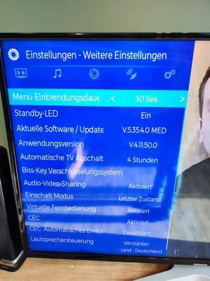

Hier wäre auch noch die Info zur installierten Software, falls dies relevant ist:
