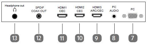

Bitte prüfe einmal, ob das vom Receiver kommende HDMI Kabel im TV auch wirklich im richtigen HDMI Eingang steckt. CEC (Bedienung über die TV Fernbedienung) können alle 3 Eingänge, aber ARC (Rückführung des Tons in Richtung Receiver) wird nur vom HDMI Eingang 3 unterstützt.
Weiterhin könntest du im Menü "Konfiguration" unter dem Punkt "HDMI EDID" einmal "1.4" oder "2.0" testen. Vielleicht verwendest du auch ein älteres HDMI Kabel was noch nicht dem 2.0er Standard entspricht.
