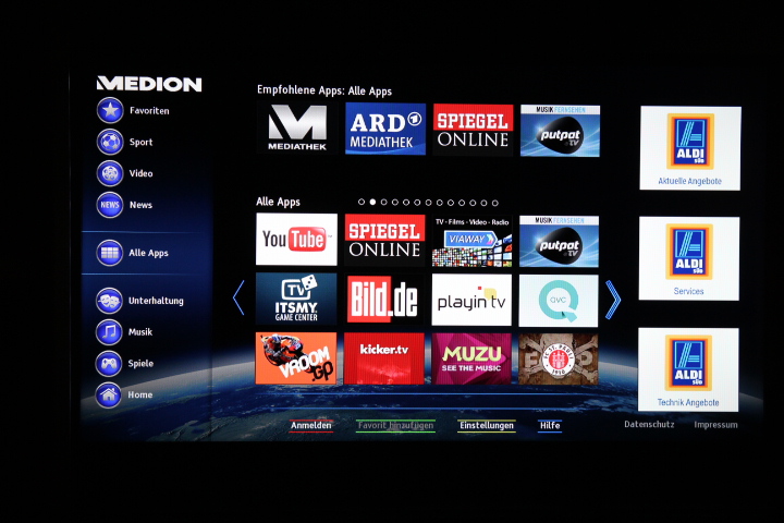

Danke für das Bild, allerdings gibt es diese Internet App bei mir nicht. Ich habe unter "Alle Apps" 13 Seiten! 12 Seiten mit je 12 Apps und die Seite 13 mit 6 Apps.
Ich könnte diese alle abfotografieren und hir hochladen, da gibt es nur die Xinternet!!

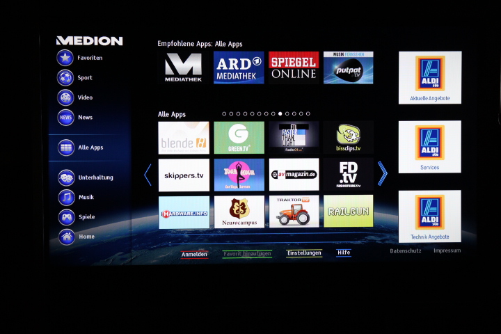

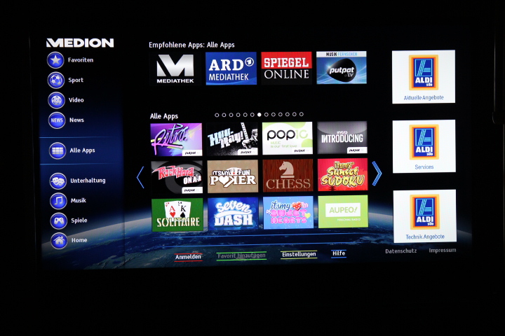

@Andi
Hier jetzt mal die Bilder von Allen Apps. Bitte die Ursprüngliche Frage nicht vergessen.
