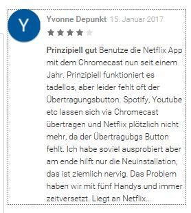

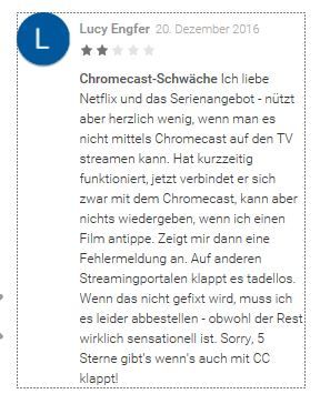

Ahja, da kommen wir der Sache schon näher. Ich war die ganze Zeit der Meinung, du spiegelst das Bild vom Smartphone auf den TV (Stichwort "Bildschirmübertragung"). Ich gehe aber ganz stark davon aus, dass es an der Netflix-App liegt, die am 12. Dezember 2016 ein Update bekommen hat. Seit dem gibt es auch im Playstore einige User-Hinweise in Bezug auf die Choromecast-Funktion. Hier mal 2 Beispiele:
Ich fürchte, hier musst du einfach auf ein Update der App warten, die App wie im Tipp beschrieben einmal neu installieren oder das Video wie vorgesehen am TV suchen und dort starten.
