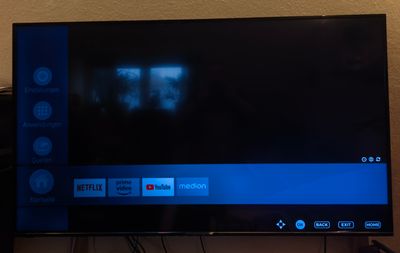

So Netzteil Platine getauscht und er geht wieder an, jetzt allerdings das nächste Problem, links funktioniert nun teilweise die Hintergrundbeleuchtung nicht mehr, nach nochmaligen aufschrauben alle Stecker und Kabel überprüft und konnte daran keinen Defekt oder Lockerung feststellen. 🙈🙈🙈

konntest du das weitere Problem der Hintergrundbeleuchtung noch beheben?

Leider noch nicht, ich habe allerdings auch erst dieses Wochenende mal frei und gebe mich noch mal daran.
