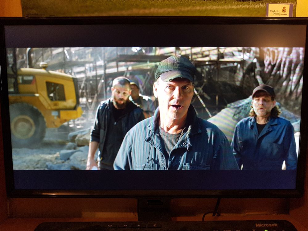

So schaut es auf dem Tv aus SIZE auf Auto (kleinst mögliche) : medion1.jpg20180301_143711.jpg
Und so sollte es ausschauen. Alle Filme mit diesen schwarzen Balken wie Spiderman Homecoming oder Baywatch sind alle zu gestreckt wie auf dem ersten Bild. Ich hoffe mir kann diesbezüglich jemand helfen. (Habe auch schon den Support geschrieben -gestern).                                                                                                                                                    Das Programm Media Info zeigt mir das Bildseitenverhältnis : 2,40:1 - all diese sind zu gestreckt.
