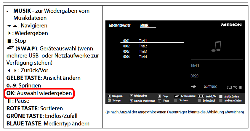

laut BDA Seite49:
EINSTELLUNGEN - zur Einstellung des Medienbrowsers
WIEDERGABESTIL: Wählen Sie den Wiedergabestil NORMAL oder VERZEICHNIS.
INTERVALL F. DIASCHAU Wählen Sie die Einblenddauer für die Diaschau (5 bis 30 Sekun-den).
UNTERTITEL ANZEIGEN Untertitelfunktion aktivieren/deaktivieren.
UNTERTITEL-SPRACHE Wählen Sie die Untertitelsprache.
UNTERTITEL-POSITIONWählen Sie die Untertitelposition.
SCHRIFTGRÖSSE UNTERTITEL Wählen Sie die Schriftgröße für die Untertitel.
Je nach ausgewählter Option stehen Ihnen unterschiedliche Funktionen zur Verfügung. Diese werden im unteren Teil des Bildschirms dargestellt
Was steht den dort zur Auswahl?

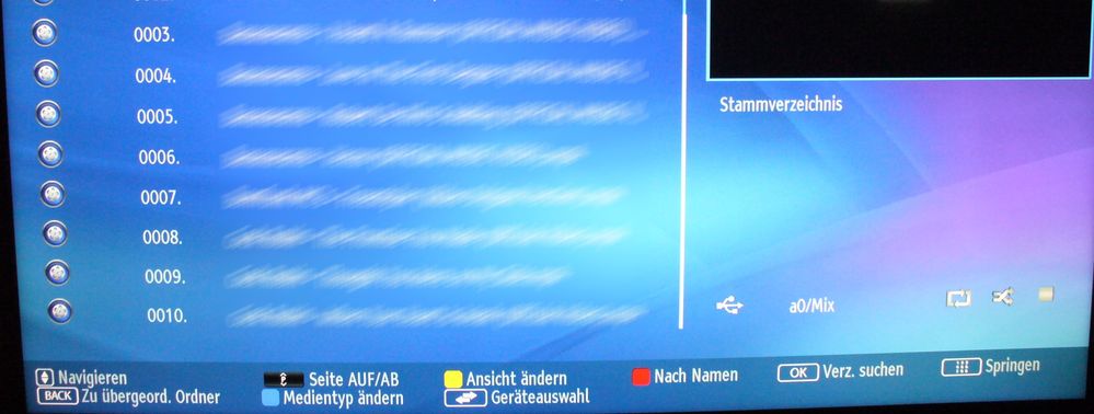

Hi Fishtown,
das hatte ich auch schon gefunden und bringt mich nicht weiter. Der Wiedergabestil steht auf "Verzeichnis" (alle Datein im gewählten Verzeichnis werden wiedergegeben). Die zur Auswahl stehenden Funktionen sind im Bild zu sehen.

Moin @Terraner
und was ist mit : 0..9: Springen / OK: Auswahl wiedergeben  bzw. der GRÜNE TASTE: Endlos/Zufall
unter VIDEOS - zur Wiedergabe von Videodateien Seite 48?
