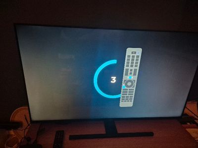

Ik heb reeds een nieuwe Medion TV binnen en nu was ik hem aan het installeren en kom ik niet verder dan het afstandsbediening koppelen scherm. De TV heb ik aangesloten aan het stroom en dan gaat ie aan en zie je het Medion laad scherm en dan zie ik het Google TV scherm en dan komt er een laad icoontje en vervolgens krijg ik een animatie te zien dat ik de afstandsbediening moet koppelen door de home en terug knoppen tegelijk 3 seconden in te houden. Dit doe ik maar vervolgens gebeurt er maar niks en blijft de animatie maar door loopen. Wel zie ik rechtsbovenin de afstandsbediening het blauwe lampje knipperen en dit knippert dan even door maar vervolgens gebeurt er steeds niks. Dus ik kan nu de TV helemaal niet gebruiken omdat ik de afstandsbediening maar niet gekoppeld krijg. Kan iemand mij helpen? Heb ook foto's bijgevoegd voor verduidelijking.JPEG_20251219_2112506343143230221509028.jpegJPEG_20251219_2111572897350465738055138.jpegJPEG_20251219_2109504041295836125076681.jpeg

Ik heb meerdere malen geprobeerd maar de TV blijft opstarten met het afstandsbediening koppelen scherm. Voorheen als ik hem opnieuw startte dan toonde hij nog het Medion laadscherm en Google TV laadscherm maar dit lijkt hij nu ook niet meer te doen, ondanks pogingen om de TV opnieuw op te starten... @daddle

Misschien kan  @Daniel  je een nieuwe basic firmware opsturen. Die  met  een   aangestoken USB stick de  FW  met het aanschakelen gaat installeren.
De laatste poging; anders moet je de TV terug geven of omruilen.
groetjes, daddle

Het zou fijn zijn als dat de oplossing zou zijn. Als ik hiermee geholpen zou kunnen worden hoe dat precies werkt zou ook fijn zijn!

@daddle @Daniel Zou iemand mij kunnen helpen met die firmware? Denk dat dat dan de laatste hoop is.

Hallo @rgeertsma
ik stuur je een privébericht met een link naar de software voor je tv.
VG,
Daniel
