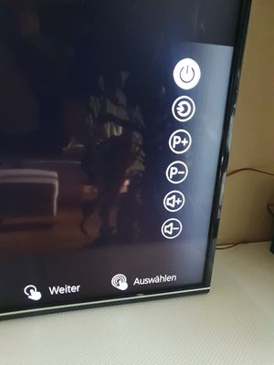

auf der Suche nach einer Lösung für Modell MD 32053 (MSN 30029958) bin ich rasch auf das Thema Bootloop und auf die Lösungsmöglichkeiten gestoßen, per Software oder Mainboard und Powerboad trennen, ich habe übrigens keinen Stick angeschlossen.
Seit das Problem aufgetreten ist zeigt er auch ein mir unbekanntes "Menu", das nicht bedient werden kann.
Gibt es auch für dieses Modell eine spezielle Software, danke im voraus.

Hab wie in einem anderen Thread beschrieben die Steckkontakte hinter der Abdeckung getrennt und wieder verbunden.
Läuft!

Hallo @dietzi678.
In dem anderen Thread wird auch nur erwähnt, dass das Mainboard vom Powerboard getrennt wurde. Auch dort keine genaue Erklärung der Stecker oder Fotos. Schade, hätte mich interessiert.

Hallo Andi,
ich hab's auch nur aufgeschraubt und alle Stecker getrennt die ohne Gewalt zu trennen waren, bei mir waren's glaub ich 2 Stecker. Ich hab auch nicht gewußt, welches Board welches war. Nach ein paar Minuten wieder zusammengesteckt und funktioniert, zumindest auch bei mir. Keine Hexerei.
