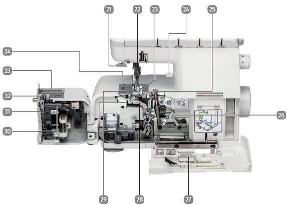

Lt. Beschreibung soll die Overlockmaschine einen Freiarm haben, der für Arbeiten an Bündchen und Hosenbeinen geeignet ist.
Habe am Wochenende meine neue Overlock in Betrieb genommen und diese Funktion gesucht, da ich Ärmel eines Shirts kürzen wollte..
Bisher kenne ich nur das Nähen mit meiner Haushaltnähmaschine, bei der ich ein Ärmelbündchen problemlos über den Arbeitstisch der Maschine schieben kann.
Kann mir jemand erklären, wie das bei der Overlock funktioniert?

Laut Bedienungsanleitung soll dieser Freiarm (13) aufgeklappt werden:
Hinterher sieht es dann so aus:

Danke für die Antwort, hatte dies in der Bedienungsanleitung auch so gelesen, komme jedoch damit nicht weiter.
In diesem aufgeklapptem Zustand kann lt. Beschreibung nicht genäht werden, da ein Sicherheitsschalter den Motor abschaltet.
Außerdem kann ich mir nicht vorstellen, dass das zu nähende Teil (z.B. Ärmel) über das dann freiliegende Innere der Maschine gezogen werden soll. Oder doch? Hat damit jemand Erfahrung und das Nähen bei solchen Teilen schon ausprobiert?

Hallo @Sidi.
Ich habe mich eben einmal bei der Fachabteilung erkundigt, die den Sachverhalt an der Maschine nachgestellt hat. Bei aufgeklapptem Freiarm kann zwar genäht werden, aber dafür vorgesehen ist das nicht, da dann mechanische Teile offen liegen und Stoff sich verfangen und verklemmen kann.
Darüberhinaus ist die Bezeichnung "Freiarm" für das aufklappbare Teil sehr unglücklich gewählt, da man dies leicht mit der bei einigen Maschinen vorhandenen Freiarmfunktion verwechseln kann. Laut Rückmeldung der Fachabteilung hat die Overlock-Nähmaschine keine Freiarmfunktion. Dafür wäre auch der Standfuß der Maschine im Wege, der ein Aufschieben eines Bündchens quasi auch schon unmöglich macht. Es tut mir leid, aber die Maschine ist offensichtlich nicht dafür vorgesehen.
