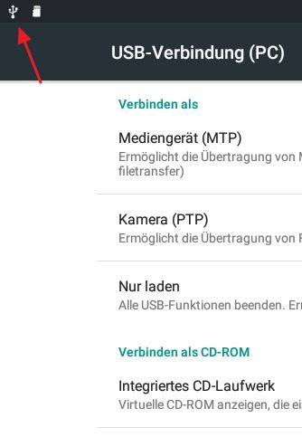

272387 schrieb:
Moin
Zwar erscheint im Windows Explorer das Tablet, allerdings wird es als "leer" angezeigt. Damit kann man weder Daten lesen noch ändern, sprich: Das Teil ist jetzt endgültig Edelschrott.
Irgendeinen Tip ausser es einzuschicken ??
 @272387
Was zeigt dein Tablet bezüglich der USB Verbindung an?
Es müsste eine Anzeige dieser Art oder ähnlich geben, in der Optionen wählbar sind. Dort MTP wählen.
Iks-Jott
