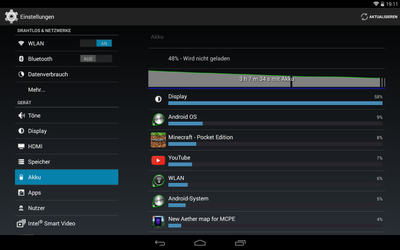

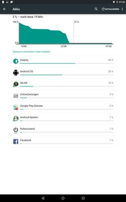

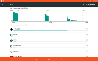

wir haben uns im Okt. 2015 zwei Tablets P8912 mit Android 5.0.2 (im Folgenden: A.5.0.2.) gekauft. Da sie als Weihnachtsgeschenke geplant waren, wurden sie erst nach dem 24.12.2015 ausgepackt und benutzt.
Das Ergebnis bei beiden: im Bereich von 50-60% kam es zu einem starken Abfall der Akkuprozentzahl. Der Fehler tauchte immer wieder auf. Tablets eingeschickt - neue erhalten - gleicher Fehler (nach kurzer Zeit). Dann wieder eingeschickt - mein Tablet lief dann bis vor kurzem halbwegs fehlerfrei, der Abfall war zwar da, aber nicht so heftig. Das kann daran liegen, dass ich alle Synchronisationsoptionen ausgeschaltet und alle google play-Apps (also Music etc.) deaktiviert habe. Auch habe ich das Tablet immer komplett ausgeschaltet, was aber eigentlich nicht Sinn der Sache sein kann, da ich ein Tablet eigentlich als schnell wieder aktivierbares Medium verstehe.
Das andere Tablet wurde erneut ausgetauscht - diesmal gegen ein P8912 mit Android 4.4.4. Und siehe da: dort stimmt die Akkulaufzeit. Es gibt auch keinen starken Abfall des Akkus.
Ich habe mal zwei Screenshots angefügt, einmal vom Tablet mit Android 4.4.4 und einmal mit Android 5.0.2.Android 5.0.2.Android 5.0.2.
Android 4.4.4.Android 4.4.4.:
Meiner Meinung nach ist hieraus ersichtlich, dass das Problem beim Posten "Android OS" liegt. Beim A. 5.0.2. macht dieser Programmteil den größten Teil der Akkulaufzeit aus, beim A. 4.4.4. nicht. Wahrscheinlich hindert dieses Programm das Tablet am "Schlafen". Abhilfe habe ich nicht schaffen können und hoffe auf das Forum. Sonst muss ich das Tablet erneut eintauschen, das wäre ärgerlich, weil ich darauf Wert gelegt habe, Tablets mit A.5.0.2 zu erwerben.
