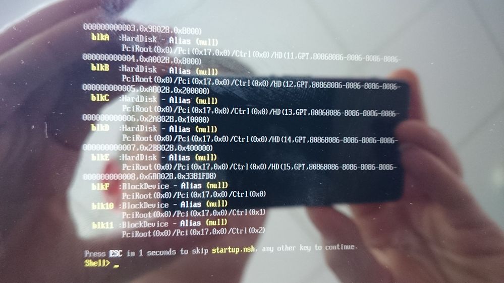

Nach tests und allen Updates habe ich mir in Asien ein neues Diskplay mit Touch bestellt. Das hat etwas 8 Wochen gedauert. So lange lag das Gerät zerlegt und ohne Akku rum. Jetzt habe ich alles wieder montiert und sehe auch wieder ein Bild. Leider startet das Tab immer im Shell (ich denke von Uefi.

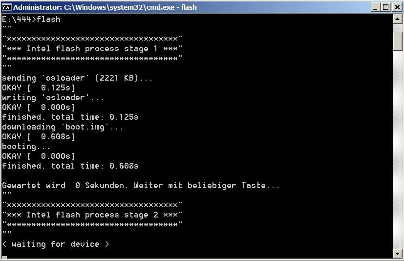

Habe über einen Win7 PC auch versucht das Recovery auf 4.4.4 zu starten. das läuft auch erst an, starte dann das Tab nach ca. 10 Sekunden neu, was dann aber wieder in der Shell hängen bleibt. Wenn ich das Tab dann wieder mit den beide lautstärken Tasten gedrückt neu starte kommt bei jedem Schritt aber je einen Fehler wie z.B. FAILED (comman write failed (no such device or adress)

habe in der Shell mal per Tastatur Exit eingegeben. Da kommt dann eine Passwortabfrage welches ich nicht habe..

Wenn ich normal (nur Power Taste) starte scollt viel weißer und gelber text durch und er bleibt mit Shell stehen. Gebe ich da exit ein, will er in einem blauen Fenster ein Passwort haben.
Powertaste + Laustärke + oder - erzeugt das gleiche Ergebnis
Powertaste + Lautstärke + und - startet den DNX Modus, wo er bei Versuch das Updates nach ein paar sekunden neu startet und dann wieder in der Shell landet.

Tab wird im gerätemanager richtig erkannt.
PC hat Win7, Intel Treiber 1.10.0
Wenn ich die Flash starte kommt die Meldung und das Tab startet neu in die Shell...
Was kann ich noch machen?
Danke                   Balsmeier

Das Tab heißt im Gerätemanager: Intel Android Device; Intel Android ADB Interface.
Nutze einen Win7 32bit PC, habe 64bit auch schon getestet. Ich habe dei Zip entpackt und unter C:\ in einem Order oder von einem USB Stick ausgeführt.
Auch schon als Admin (rechte Maustaste auf die Flash.bat
Mir ist eben aufgefallen, daß das Tab nach stage1 nicht neu startet sondern direkt aus dem DnX mode wieder den weißen und gelben Text durchscrollt und in der Shell landet.
