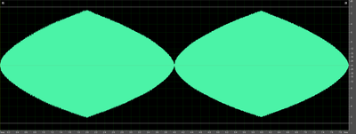

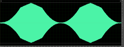

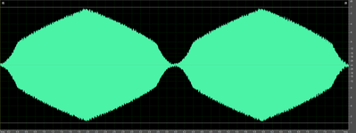

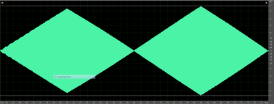

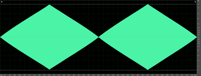

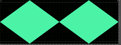

Da mir bewusst ist, dass sich soetwas im Forum schwer erklären lässt, habe ich mal ein paar Testaufnahmen gemacht um das Problem zu verdeutlichen:
1. Ausgangspunkt ist eine Audiodatei mit einem 1KHz Sinus welcher linear von -96db bis 0db ansteigt und danach wieder von 0 bis -96db linear abnimmt.
2. Abspielen des Testtones auf dem Medion Tablet und Wiederaufnahme mittels eines extra Mikrofons auf einem anderen Rechner.
3. Abspielen und Aufnahme des Testtones von einem anderen Tablet (Asus Memopad 7 HD), um Einflüsse das Mikrofons auszuschließen.
4. Aufnamen in Adobe Audition auf -1db normaliesiert und die jeweiligen Hüllkurve als Screenshot hier reingestellt.
Beim Vergleich der Hüllkurven aller Aufnahmen zeigt sich das Problem meiner Meinung nach recht deutlich: Die Hüllkurven des Medion Tablets sehen sehr verzerrt aus. Die Verzerrungen ändern sich in Abhängigkeit der gewählten Lautstärkestufe am Tablet.
Referenzton:
Medion Lautstärke 1:
Medion Lautstärke 2:
Medion Lautstärke 5:
Asus Lautstärke 2:
Asus Lautstärke 5:
