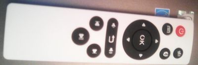

Hallo liebe Community, bin neu hier und hab schon eine Frage: Wie bekommt man denn die beiliegende FB ans laufen? Dankeschön.

Hallo   @Alph
Vielleicht mal etwas genauere Angaben, um welche Fernbedienung für was für ein Gerät es sich handelt, Tablet oder PC; es gibt beides mit dieser Bezeichnung.
Du solltest die dazugehörige MD-Nummer und vor allem die MSN-Nummer nennen. Die steht auf einem Aufkleber auf dem Gerät oder auf der Verkaufsverpackung.
Grundsätzlich kann es sein, dass für den Transport bei einer Fernbedienung eine durchsichtige Schutzfolie zwischen Kontakt und Batterie eingeklemmt wurde, besonders bei Knopfzellen, damit die Batterie erst beim Verbraucher durch diesen aktiviert wird und sich nicht vorzeitig entlädt.
Wenn es das Soundpad P7401 ist, steht das in der Bedienungsanleitung:
4.3. Batterien in die Fernbedienung einlegen:
In der Fernbedienung ist eine Lithium Batterie CR2025 3V eingesetzt. Wenn Sie die Fernbedienung zum ersten Mal in Betrieb nehmen, ziehen Sie die transparente Folie mit der Beschriftung vor Gebrauch entfernen heraus ohne das Batteriefach zu öffnen

Hallo @daddle, Danke für die Hinweise. Also, Schutzfolie war okay, Knopfzelle ist auch noch okay. Es handelt sich um das Gerät MD 99677, MSM 30021225, MEDION® Media Base P7401, Soundbase. Grüße, Alph

@Alph
Ja ich habe das angenommen; das Zitat war ja aus der Bedienungsanleitung deiner Soundbase.
Aber deine Antwort sagt mir nicht direkt ob es mit der FB jetzt klappt? Was heisst Schutzfolie war okay??
Und es gibt es keine weiteren Einstellungen für eine FB.
Falls sie noch nicht funktioniert, ist Knopfzelle richtig rum drin? Die Spannung mal gemessen?
