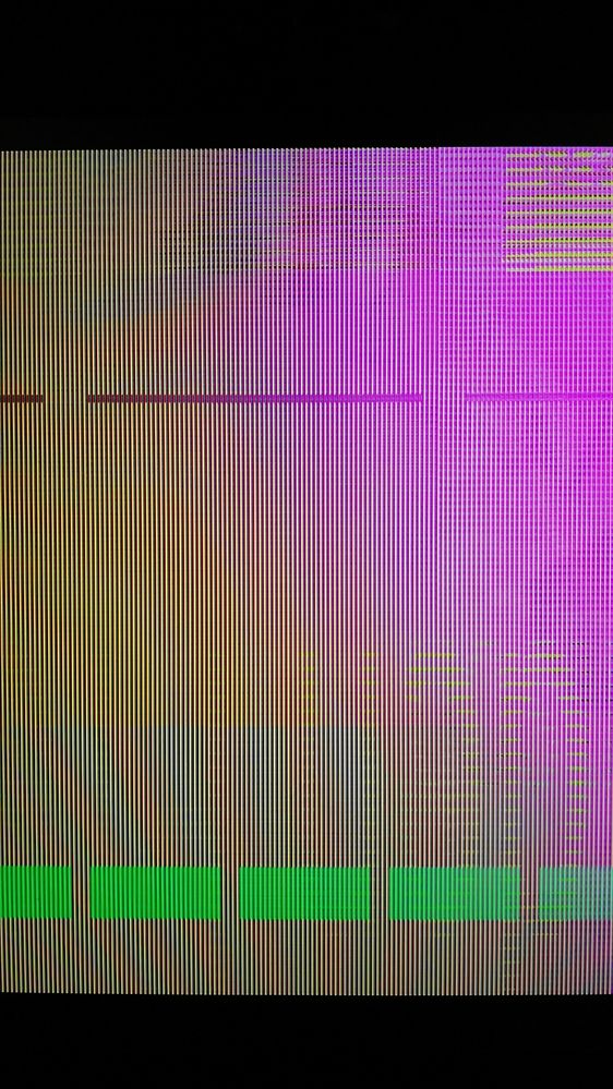

In einer Multimedia App in der Epub, Bilder und Videobibliotheken existieren, die von dem mit der App verbundenen Server oder Web-Site heruntergeladen werden, können die dort integrierten heruntergeladenen Videos nur noch mit grellen Farben - wie bei einem Grafikkartendefekt- abgespielt werden...Ton ist ok...
Versuche Fehlermuster Foto hochzuladen d.h. ich habe einen Schnapppschuss vom laufenden Video gemacht. Mit diesen Farben wird das Video durchlaufen.

da Du die wundersame Multi-Media App nicht benennst, frage ich mich woher du die Hoffnung nimmst, man könnte Dir konkret dazu helfen.
Ich könnte mir nur vorstellen, dass mittlerweile die App unter KitKat nicht mehr richtig funktioniert. Immerhin kannst Du die Videos separat heruntergeladen problemlos abspielen.
Nur die nur mit der App möglichen Verknüpfungen zu den Video-Dateien mit den Epub- und Bilddateien funktionieren nicht mehr.
