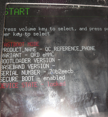

ik heb het zelfde  probleem;  na  No command   komt  een "Start"  scherm
met  een paar  gegevens:
onder staat  DEvice locked;  Ik kan  niets selecteren.
Scherm blijft  maar  een paar seconden staan.
Is  hier een oplossing voor?

Ik had van alles  geprobeerd gehad!
Het tablet werkt intussen weer.
Ik heb het tablet voorzichtig  geopend  (filmpje op YouTube) en de stekker  van de accu losgemaakt.
Na alles weer samen te bouwen  start het tablet weer op.
