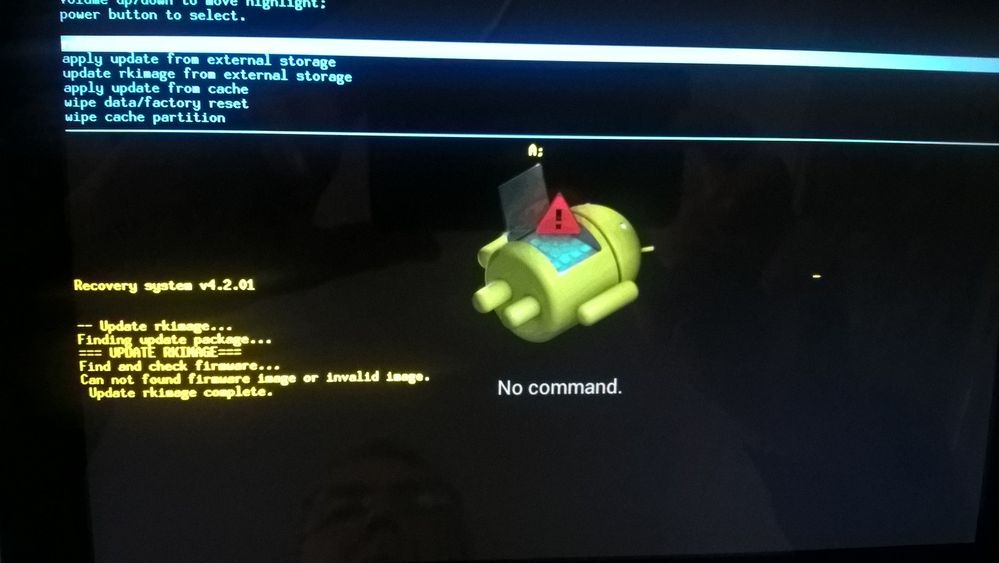

Wie bist Du ins Recovery gegangen, durch einfachen Start da Du da beim Booten sowieso ins Recovery hinkommst, allerdings mit der Text "No Command" im Hintergrund,
oder über die  gedrückteTaste Vol +  mit dem Einstecken des Ladekabels und nach höchstens 3-4 Sekunden die Vol +-Taste loslassen.
Danach  bleibt der Bildschirm des Tabs für ca 5-8 Sekunden dunkel, bevor der Medion-Schriftzug kommt, und anschliessend der liegende Android-Robot.
Hält  man dabei die gedrückte Vol + Taste länger als 3 - 4 Sekunden nach Einstecken des Ladekabels fest, wird das normale Booten ausgelöst, was Du aber nicht merkst, da Du sowieso nur ins Recovery booten kannst.
Also versuche es vielleicht bitte nochmal mit höchsten 3 Sekunden die Vol +-Taste gedrückt halten nach Einstecken des Ladekabels.
Dein Vorgehen scheint erstmal OK; was fehlt ist die Beschreibung des Kopiervorgang auf deine Sdcard, Fat 32 auf PC formatiert; und deren Benutzung. Die update.img muss im Wurzelverzeichis liegen, am besten auf sonst leerer SDcard.
Dateigrösse nach Kopieren auf SDcard:  876.240.288 byte  ->  Platzverbrauch auf der Fat32-sdcard  876.249.088 byte
Die Fehlermeldung: Find and check frimware...
Can not found frimware image or invalid image...
sagt entweder dass irgendetwas mit der update.img Datei nicht stimmt; vielleicht hat sich ein Fehler beim Entpacken mit 7_ zip gebildet, oder beim  Kopieren auf die SDcard eingeschlichen.  Oder die FW würde nicht passen, was ich nicht glaube, denn es sind schon mehrere E10310 (Aldi-Schwester-Modell der Medion-Ausgabe E10311) erfolgreich mit dieser E10312-Firmware geflasht worden.
Die technischen Daten der Modelle sind gleich, ausser vieleicht dem Speicher; das E10310 und E10312 hatten 16 GB Speicher, ich glaube aber das E10311 ebenso.
Siehe  ->  https://www.android-hilfe.de/forum/medion-lifetab-e10312.1302/lifetab-sw-restore-10312.556685.html#p...
Mache mal bitte mit dem TotalCommander für Windows einen bit-zu-bit-Vergleich der kopierten update.img auf der sdcard mit der schon umbenannten update.img im PC-Verzeichnis. In beiden Fenstern jeweils die zu vergleichenden update.img-Dateien markieren -> Karteireiter Dateien -> Vergleiche nach Inhalt  wählen. Die müssen bit-zu bit identisch sein. Vielleicht macht auch das Entpacken mit 7-zip statt mit dem Win-Rar-Programm den Unterschied? Weiss ich aber nicht genau.
Aber veilleicht verhindert auch der vorhandene Fehler das korrekte Flashen. Dann müssen wir es auf anderem Weg versuchen.
Wenn es trotz allem nicht klappt, kannst Du auch hiernach die Datei mit dem im entpacktem Verzeichnis  beiliegendem Batch-Tool flashen. Die Batch-Tools in der Version funktionieren nur unter Win 7 an einem USB 2.0 Port.
Bedingt aber dass Du vorher die rockusb-Treiber für den Bootloader(Fastboot)-Modus installierst und das Tablet in den
Bootloader-Modus startest. Wie das alles geht steht HIER
Als letzter Weg bliebe noch eine Rücksicherung einer raw-image Sicherung, die ich mit "kkorc" gemacht hatte, mit eben diesem "kkorc" direkt in den passenden Speicherbereich des eMMC zu flashen.
Aber das als allerletzte Möglichkeit. Muss mal checken, wo ich dieses E10312 - Image  "_all.bin.gz " archiviert habe.

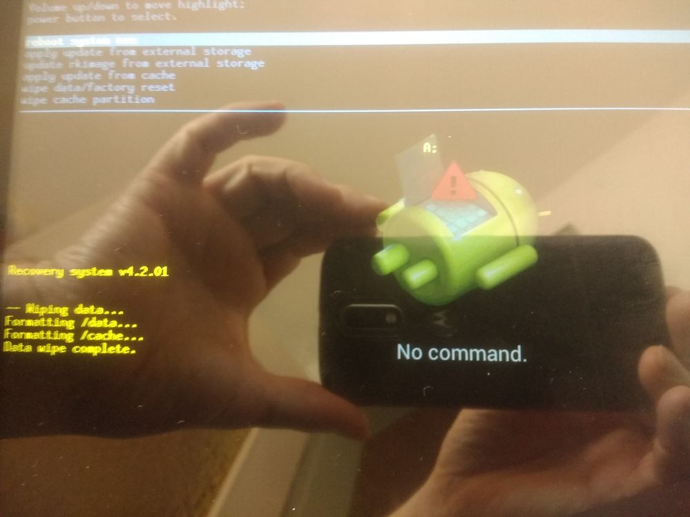

Das ist der Vorbildschirm zum Recovery ( Foto ist noch nicht freigegeben, kann es noch nicht sehen).
Jetzt musst Du die Powertaste drücken und halten, und kurz auf die Lautstärke-Plus Taste drücken, dann kommst Du ins Recovery Menü ->  da kann man dann einen Werkreset, wipe data / factory reset auswählen.
Jetzt kommt das Foto, da ist das Tab aber schon im Recovery Menü. Da ist kein "No command" zu sehen? Verstehe dein Problem nicht .
Du kannst jetzt mit den Lautstärketasten einen Menü-Punkt markieren, und mit der Powertaste bestätigen.
Mit "reboot system now" sollte das Tab normal starten. Oder reagiert es nicht auf die Befehle? (siehe Link unten zur Bedienung)
Oder hattet Ihr einen factory reset gemacht und bootete das Tab danach nur noch und immer wieder ins Recovery? Dann wäre das System zerschossen, oder es läge ein Hardware-Defekt im eMMC-Speicher vor.
Beschreibe doch bitte etwas genauer, was Ihr gemacht habt; denn dein Bild passt nicht zur Überschrift mit dem Text  "No command". Was passiert denn wenn Du 'reboot system' auswählst? Startet es dann immer wieder ins Recovery?
Hier ist noch ein Link, der Beitrag von mir beschreibt wie man in das Recovery booten kann.
Edit:
Sehe jetzt bei vergrösserter Darstellung auf dem grossen PC-Bildschirm hinter dem Blitz-Blendwerk das "No command". Das ist nicht normal. Reagiert das Tablet denn wenn Du einen der Menüpunkte auswählst und mit Power bestätigst? Ist der Akku denn noch in Ordnung? Wenn es geht  immer das Ladegerät dranlassen.
Versuche mal das Tablet durch ca 12 Sekunden Powertaste zu drücken (oder länger) das Gerät auszuschalten; und dann starte es erneut normal. Geht das oder bootet es wieder ins Recovery?

wenn ich das tablet hoch fahre kommt no comannd.
Mit  + und -  kann ich dann die Menus aus wählen.
Ich denke Sie hat einen factory reset gemacht und  das Tab bootete danach nur noch und immer wieder ins Recovery.

Nimmt das Tablet denn noch die Befehle aus dem Menü an???
Ein Werksreset macht sowas nicht, ausser es ist etwas in der Datenstruktur der 'system' schief gegangen oder kann nicht mehr gelesen werden, evtl. auch wegen HW-Fehler.
Wenn Du also nochmal "wipe data / facory reset" wählst, was passiert dann?

So, "wipe data / facory reset" habe gemacht und ist wohl gemacht wordenIMG_20180216_134332681.jpg

Aber mehr passiert nicht.
Auch nach Neustart komme ich nur ins reccovery.

Das update rkimage startet und und läuft in 5sec. durch.
Meldung:
--Update rkimage...
Finding update package...
UPDATE RKIMAGE
Update rkimage complete.
Gruß norbi
