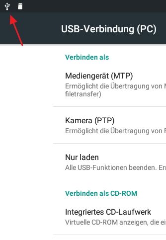

Hallo @Ushuaia
willkommen in der Community.
Wenn im Dateiexplorer des PC das Tablet erscheint, dann sollte auch am oberen Rand (links) des Tablets  ein Symbol erscheinen, so jedenfalls bei anderen Geräten. Dort mal nach unten wischen und es müsste ein Dialog ähnlich diesem erscheinen:
Da MTP auswählen.

Hallo Iks-Jott,
danke für die schnelle Antwort, es funktioniert.

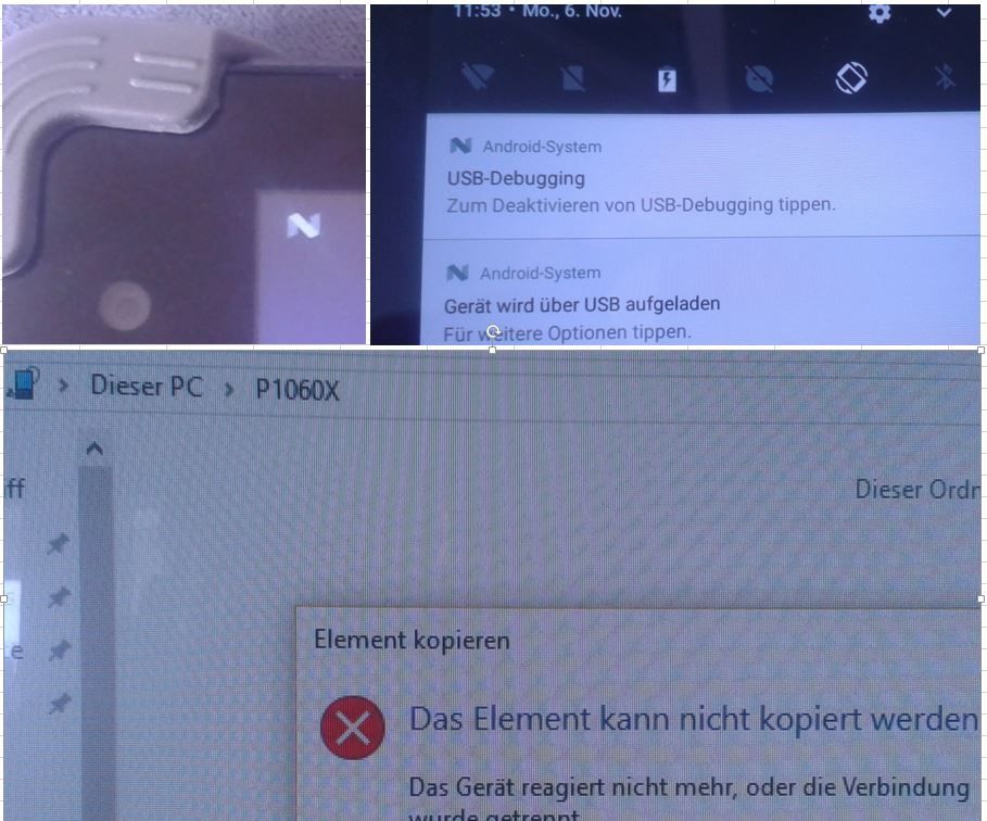

Kein USB-Connect mit Windows 10 möglich.
Beim Einstecken des USB-Kabels erscheint links oben im Tablet ein "N"-Symbol.
Beim Wischen des "N"-Sybmols nach unten gibt es folgende HINWEISE...
  • USB-Debugging
  • Gerät wird über USB aufgeladen
Im Windows-Explorer wird das Tablet als "P1060X" angezeigt - das Kopieren von Dateien mittels Drag/Drop ist nicht möglich.
Das Ein-/Ausschalten des USB-Debugging im Tablet hat keinen Einfluss.
Nachdem ich bereits unmittelbar nach dem Kauf Probleme mit dem ständigen Reset des Gerätes hatte (hier hat das Beta-Update auf P1060X_20171008_V1.18 das Problem gelöst), jetzt diese neue nervige Baustelle.
Ich bitte um Lösungsvorschläge...
Generell rate ich vom Kauf des Gerätes ab, wenn man nicht halbwegs Bezug zu IT hat. Die Programmierung des Betriebssystems wirkt unausgereift und stellt den "einfachen" User bei der normalen Nutzung (wie z. B. dem Kopieren von Dateien) vor hohe Hürden...

Du musst auf das Feld "Gerät wird über USB aufgeladen" tippen und dann Dateiübertragung auswählen. Du siehst das Gerät nur im Explorer, weil du USB-Debugging angeschaltet hast. Ich empfehle dir nächstes mal den ganzen Thread anzuschauen und ggf. nach anderen zu suchen, welche sich auf dein Problem beziehen, bevor du das Gerät schlecht-redest. Ich bin mir sicher das sich dazu ein Artikel finden lässt. Desweiteren kann man nicht sagen das ein Gerät schwieriger oder leichter zu bedienen ist. Das liegt am Betriebssystem und nicht am Gerät selber. Dein Problem könnte auch bei jedem anderen Android Gerät auftauchen.

vielen Dank für die Anleitung. Der Datentransfer klappt nun - dank des Lösungsvorschlags.
SO LANGE, bis das Tablet wieder vom PC getrennt wird. Dann muss man die Einstellung erneut vornehmen, da diese nicht dauerhaft gespeichert wird. Das nervt!
