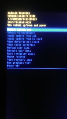

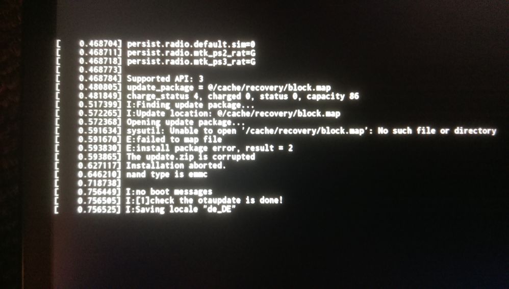

Hallo Zusammen,
ich bin hier auf den Blog gestoßen da ich das selbe Problem habe mit dem Update.
Ich habe mir die Fehlermeldungen / Logs genauer angesehen. Im "/cache/recovery/last_log" könnt ihr folgendes lesen: "Unable to open '/cache/recovery/block.map' : No such file or directory
Ich habe die Bilder mal angehängt. Vielleicht kann einer damit mehr anfangen???
IMAG0859.jpgIMAG0860.jpglast_loglast_log

Hey @Cale,
@Caleschrieb:
Aber interessant wäre ja, warum das Update auf Fehler läuft und wie das behoben werden kann ohne eine APK zu installieren.
Das ist relativ simpel zu erläutern. Wenn das Tablet ein Update einspielt, muss es in einen anderen Modus gehen. Wenn du nun eine intern formattierte SD-Karte, welche eine Verschlüsslung besitzt, in deinem Tablet hast und das Tablet dann in den "Update Modus" geht kann es von dort aus nicht mehr die Daten der SD-Karte auslesen, weil es keine Berechtigung dazu hat. Dementsprechend kann das Tablet nicht die Update Datei finden und bricht den Update Vorgang ab.
Leider ist das eben nicht anders zu beheben ausser durch eine APK oder ein Update. Das mit dem Update ist natürlich doof wenn man nicht weiß, dass die SD-Karte im Tablet der Wahl dieses dann blockiert. 😛
Aber zum Glück gibt es auch den Medion-Service. Also falls jemand Probleme hat, das Forum nicht findet oder nutzt wird der/diejenige auf jeden Fall Hilfe beim Service erhalten!
Ich hoffe das war genug Einblick. ^^;
MfG,
Uwe.

Hi Uwe,
Danke für die Erklärung. Aber dann müsste das Update ja sauber durchlaufen wenn ich die SD-Karte entferne oder?
Lg
UweUwe
Mentor
Nachricht 40 von 44
9.246 Aufrufe
Nachricht 40 von 44
9.246 Aufrufe
Hey @Cale,
Wenn du die SD-Karte komplett aus deinem Tablet entfernst dann sollte es funktionieren.
Also nicht nur die SD-Karte entnehmen sondern auch in den Einstellungen aus dem Gerät entfernen.
Das würde aber dazu führen, dass du anschließend diese auch neu formatieren müsstest.
MfG,
Uwe.
