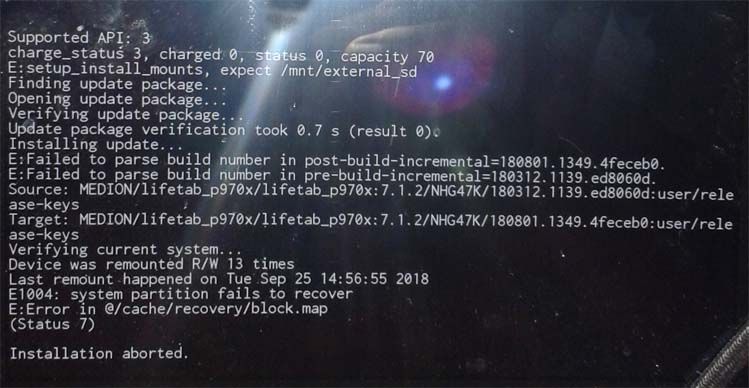

Hallo ! Beim Installieren der neuen Firmware auf meinem Tablet P9701 kommt es zu einem Fehler - siehe Bild. Kann mir jemand helfen?p9701.jpg
Nachricht 18 von 49
10.834 Aufrufe
Nachricht 18 von 49
10.834 Aufrufe
@derfnam
Dein Bild wird erst morgen zu sehen sein.
Wenn dein P9701 noch normaö startet, gehe mit der App Dateien in den internen Speicher -> Downloads, und lösche da eine evtl vorhandene Update.zip.
Dann über dei App Updater dieDatei neu herunterladen, vor dem Update deine Speicherkarte entfernen (nur nach Abmeldung), und dann das Update nochmal starten.
Hilft das nicht melde dich wieder. Gruss, daddle

Ich hab das Tablet mit Hilfe des Rockchip-Android-Tool-2.41 neu geflasht (Android 7) und danach haben alle Updates funktioniert.
