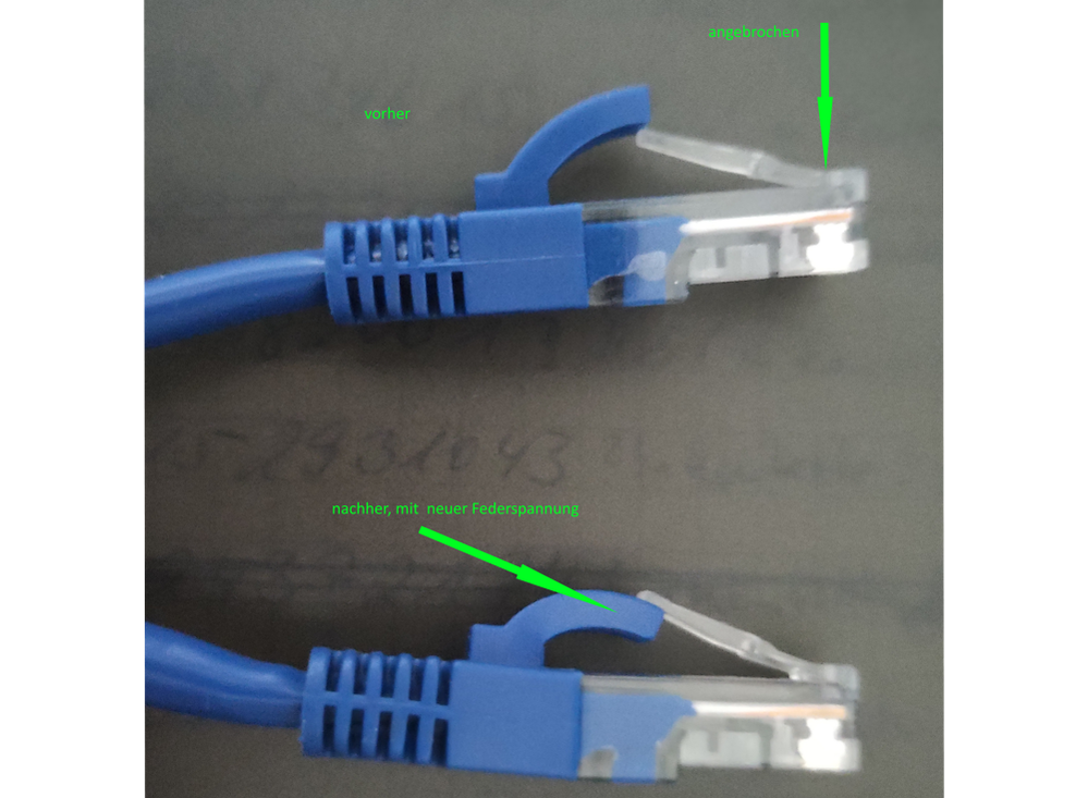

Moin @Bolek15
möglicherweise ist die Rastlasche angebrochen und rastet deshalb nicht mehr ein, das Kabel
kannst du trotzdem noch benutzen, du musst nur die Federspannung wieder herstellen. zb.
