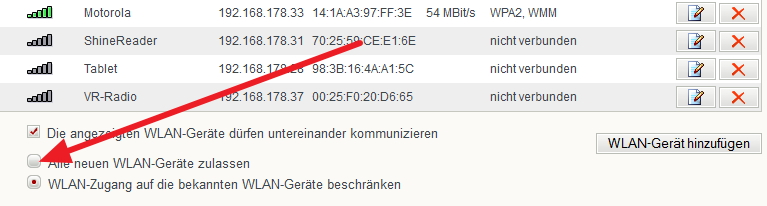

Hallo WilmaWerwardas,
hast du denn bei dem Versuch eine WLAN Verbindung herzustellen auch daran gedacht, deine FritzBox so einzustellen, dass neue WLAN Geräte zugelassen werden?
Bei meiner Box zu finden unter WLAN/Funknetzt/Bekannte WLAN-Geräte.
Da zunächst "Neue Geräte zulassen" markieren, übernehmen wählen (Box resettet dann).
Das neue Gerät anmelden (entweder mit Netztwerkschlüssel oder MAC-Adresse).
Später kann man dann wieder auf "Auf bekannte Geräte beschränken" umstellen und wieder "übernehmen".
Sorry, dass ich hier so profane Dinge vorschlage, aber wenn man lange nicht damit gearbeitet hat, wergisst man so was schon mal. Mir jedenfalls geht es so.

Hallo Iks-Jott,
zumindest habe ich mein WLAN-Netz sichtbar gemacht. Was nun das Zulassen neuer Geräte betrifft, müsste ich das heute abend mal untersuchen. Möglicherweise ist meine Fritzbox (älteres Modell) noch anders aufgebaut, jedenfalls ist mir aus dem Hut der von Dir erwähnte Menüpunkt nicht gegenwärtig. Mein schon angesprochener PC steht aber noch nicht so lange an dieser Stelle und entsprechend kurz her ist es auch, dass ich dafür die WLAN-Verbindung hergestellt habe. Ich glaube, dabei ist mir "Neue Geräte zulassen" nicht untergekommen.
Jedenfalls Danke für Deine Antwort - Du musst Dich keinesfalls für Deine Ausführungen entschuldigen , werde heute abend alles prüfen und berichten.

Den Menüpunkt "Neue Geräte" hab ich schließlich unter WLAN/Sicherheit gefunden und konnte "Alle neuen WLAN-Geräte zulassen" aktivieren (Apropos, ich habe eine FRITZ!Box 7312, vermutlich ist die Bedieneroberfläche ein wenig anders als bei Deiner.). Tatsächlich wollte ich das TV-Gerät eigentlich mit dem Repeater verbinden, letztlich ist es mir aber nur gelungen, es direkt mit der FritzBox zu verbinden. Den Repeater konnte ich, aus welchem Grund auch immer, ums Verrecken nicht finden, trotz aller Aktualisierungsversuche. Aber anscheinend reicht das relativ schwache Signal von zwei Etagen weiter unten aus. Jedenfalls steht die Verbindung jetzt, nun muss ich mich noch mit der Navigation vertraut machen.
