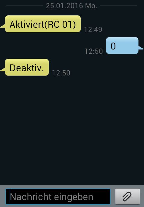

Hallo @igp.
igp schrieb:
Was nicht geht ist:
Mit Fernbedienung aktivieren und mit SMS deaktivieren
Funktioniert hier einwandfrei:
igp schrieb:
und es kommt kein SMS bei Alarmauslösung.
Die Handynummer muss bei den "Telefonnummern" und den "SMS Nummern" eingetragen werden. Also an 2 Stellen. Die Alarmauslöung wird immer an die erste unter "SMS" hinterlegte Nummer geschickt.
igp schrieb:Es gibt eben bei unserer Basisstaion die Menüpunkte
Upload akt.    und    Upload deakt.   wie auf Seite 46 beschrieben nicht.
Die Punkte heißen im Menü "aktiv melden" und "deaktiviert melden".
