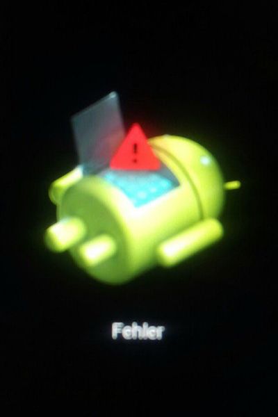

X5520 Android 7 Nougat error
Hallo, seit 2 Wochen versuche ich Android 7 Nougat zu installeren auf meinem X5520. Es produziert nach 20% ein Android error und rebootet dann. Den update ist den nicht installiert. Ich hab keine Ahnung was ich falsch mache. Kann einer hilfen?
Danke!
Bas (Niederlande)

Hallo @basvheijst und herzlich willkommen in der Community.
Auf unserem Testgerät lief das Update einwandfrei durch. Bitte setze das Smartphone einmal auf die Werkseinstellungen zurück und führe das Update erneut durch.

Hallo auch ich hatte das gleiche Problem, habe das x5520 auf Werkseinstellung zurück gesetzt der Fehler blieb trotzdem.
Schöne Grüße aus Tirol.

Es wirkt, danke sehr. Muss aber jetzt alles wieder installieren...
Bas

Problem gelöst!
1. Speicherchip entfern
2. auf Werkseinstellung zurücksetzen
3. Update
Nun lässt sich Android – Nougat updaten bei mir zu mindest.

 Hallo Bas, hallo Christian,
freut mich zu hören, dass auch ihr nun das Update installieren konntet und in den Genuss von Nougat kommt 😉
@ Christian: statt "Speicherchip entfernen" meinst du sicherlich "Speicherkarte (SD Karte) entnehmen", richtig?
Hattest du damals beim ersten Einlegen der SD Karte, diese als externen Speicher formatiert oder als Erweiterung des internen Telefonspeichers (format as internal storage)?

Hallo Nilz,
ja ich meinte „Speicherkarte (SD Karte)“ und den hatte ich als Erweiterung des internen Telefonspeichers formatiert.

Speicherkarte aus dem Gerät nehmen, auf Werkseinstellungen setzen und dann Gerät neu starten (wie nach dem Kauf, keine Speicherkarte bevor alles abgeschlossen ist). Wenn Gerät fertig, nochmals kurz auf Updates manuell prüfen und fertig.
