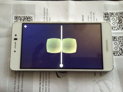

X5020 mit Google Cardboard
ich habe mir eine Cardboard VR Brille gekauft und die Google Cardboard App installiert.
Nach dem Einscannen des QR Codes zum Einrichten der Brille ist der Bildausschnitt sehr klein
Laut Aussage des Verkäufers der Brille sollte das Bild an beiden Seiten und oben/unten fast an den Display-Rand gehen....
Hat jemand schon mal ein X5020 mit Cardboard verwendet? War das bei Euch auch so?

Hallo!
Installiere mal "CPU-Z" und schau unter "Device" nach welchen "Screen Size" das Gerät ausgibt.
Beim X5004 ist da ein falscher (zu großer) Wert, weshalb die Cardboard-App das Bild ähnlich wie bie Dir unbrauchbar verkleinert.

Ich habe leider bei meinem 5020 genau dasselbe Problem. CPU-Z zeigt eine Größe von 13,77 Zoll (!) an.
Heißt das, daß das Problen an der Firmware des 5020 liegt und nicht an einem Fehler in Google Cardboard?

es hat zwar eine Weile gedauert, aber nun steht ein Update für das X5020 zur Verfügung, das den besagten Fehler behebt.
Hinweise zum Update:
Die persönlichen Daten werden normalerweise nicht verändert, trotzdem ist es ratsam, Fotos, Musik, WhatsApp-Chats usw. zunächst auf den PC zu übertragen und Kalendereinträge und Kontakte mit dem Google-Account synchronisieren zu lassen.
Durchführung des Updates:
1.
Akku bitte mindestens zu 50% laden oder das X5020 mit dem Netzadapter verbinden.
2.
Dieses Update (1,18 GB große ZIP-Datei) in den internen Speicher oder auf eine SD-Karte speichern. Wichtig: Die ZIP-Datei bitte nicht entpacken!
3.
Die App „Updater" öffnen und den Punkt „Gerät durchsuchen..." auswählen. Das System sucht nun automatisch nach einem Update auf dem internen Speicher bzw. SD Karte und zeigt diese im Auswahlmenü an.
4.
Die Datei auswählen und bestätigen.

Freut mich, daß es jetzt eine Lösung gibt.
Hat auch alles geklappt: Update dauerte so um die 15 min, Gerät wurde dabei sehr warm, aber Cardboard funktioniert jetzt ohne Probleme. Smiley (überglücklich)
