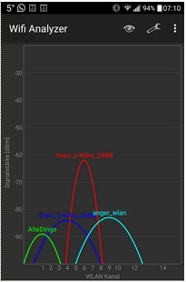

Zuerst ist es einmal wichtig, welche Quallität der WLAN Verbindung hat man am Standort der Zentrale. Ist die Signalstärke ausreichend, hat man einen freien Kanal.
Ist die Internetverbindung stabil und schnell genug, bei mir eben nicht, zahle zwar Hochgeschwindigkeit bekomme Schneckentempo.
Das kann aber jeder sehr einfach mit  kostenlosen Apps selbst prüfen/messen.
z.B WLAN Signalstärke am Standort der Alarmzentrale mit WiFi-Analyzer  -50dBm ist gut - 80dBm ist eher schlecht.

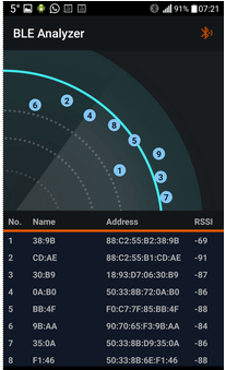

Da die Sensoren mit Bluetooth 4.0 mit der Zentrale verbunden sind, auch da gibt es einige Apps die so halbwegs brauchbar sind.
Jedenfalls weit besser als grün und orange LED der MEDION-App.
RSSI-Messungen von Bluetooth auf Android

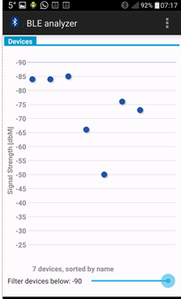

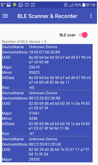

Wie man an Hand meiner Screenshots (UNTEN) sehen kann, liegen meine Sensoren aktuel an Stellen mit LED orange und nur ein Sensor  LED grün.
Grün ist Feldstärke -50dBm und daher gut
Orange  -65dBm  -75dBm ist  mittel
aber 3 Sensoren sind orange -85dBm an der Grenze zu LED rot und nur die machen bei mir die offline Fehlermeldung.
-90dBm miserabel
-100dBm keinerlei Signalübertragung möglich.
Wenn man diese Apps am Smartphone installiert und startet, bitte warten, es dauert oft 2 Minuten bis die einzelnen Sensoren gefunden werden, kann man in der Wohnung/Haus herumgehen und sehen was sich ändert.
1. z.B. das laufend die Adressen der einzelnen Sensoren geändert werden.
2. Das die Signalstärke stark schwankt auch wenn man den Handy-Standort nicht verändert
3. Bewegt man sich mit dem Handy durch die Wohnung sieht man, wo man guten Empfang hat und auch die Stellen mit schlechten Empfang.
Die Behauptung bei mir gehts, kann sein gelb näher zu grün tatsächlich kein Problem, gelb näher zu rot, im Laufe der nächsten Tage Probleme bis große Probleme mit offline-Fehlalarme.
 Aber die App zeigt dies einem nicht!
BlueScan Low Energy Scan für Bluetooth 4.0 (low Energy)
2017-12-22 11_03_17-AlarmSystem FAQs - Alarmanlage.png2017-12-22 11_03_40-AlarmSystem FAQs - Alarmanlage.png2017-12-22 11_03_51-AlarmSystem FAQs - Alarmanlage.png2017-12-22 11_03_28-AlarmSystem FAQs - Alarmanlage.png
