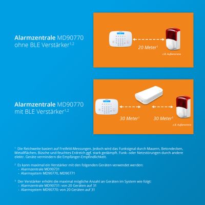

Bluetooth Verstärker MD 90715 P85715 verfügbar
seit gestern ist der Bluetooth Verstärker in unserem Online Shop verfügbar ->Link
Damit haben wir eine Erhöhung von 20 auf 31 Komponenten und eine erhöhte Reichweite.
