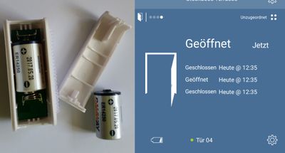

Hallo @Andi,
egal wie ihr die ganzen Mißstände um das Anlagenpaket beschönigt, die Tatsachen bleiben!
Siehe Screenshot:
Leere BatterienLeere Batterien
Gerade musste ich, wie schon geschrieben, die Batterien  eines Türkontaktes wechseln, da er deshalb auf "Rot" ging.
Die hat knapp FÜNF Tage gehalten!
Die neue Batterie zeigt  gleich nach dem Einsetzten einen schwachen Status an.
Das die Alarmanlage sich in dem Fall nicht aktivien lässt (Ungewöhnlicher Status, Überprüfen) dürfte bekannt sein.
Alle Komponeten stammen aus dem aktuellen Alarmanlagenset.
So... und nun ?
Bekommen wir jetzt alle für die bisher vier Wochen Testphase einen kompletten Satz neue Battereien.
Sollte sich doch so gehören.
Auf Nachbesserung und Antworten hoffend.
Gruß LED-Blitzer

Hallo @offline,
vielen Dank für deine umfangreichen Ausführungen.
Ich habe hier einen neuen Türsensor aus dem Paket, da werden neue Batterien generell als fast leer angezeigt, eine Batterie sogar als ganz leer:
Wohlgemerkt die Batterien aus dem Anlagenpaket.
Bei der Fernbedienung wird mir schon ein paar Tage "Batterie leer" angezeigt. Geht trotzdem!
Tatsache ist, egal in welchem Zustand (leer , halbvoll,  voll) sich die Batterie tatsächlich befindet.
Wenn die App, der Sensor  oder was auch immer in der Anlage dafür verantwortlich ist, der Meinung ist, die Batterie ist zu schwach
lässt sich die Anlage nicht aktivieren. Punkt!
Da passt also was nicht!
Da kannst du messen so viel du willst.
Gruß LED -BLITZ
