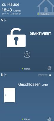

Hallo @BW ,
das Problem mit der sich sofort schließenden App habe ich auch seit der Zeitumstellung. Vorher lief alles rund 2 Jahre. Nur durch mehrfache Rücksetzungen der Alarmzentrale und Einbindung der einzelnen Komponenten bin ich auf den Zwischenstecker gestoßen. Ohne Zwischenstecker funktioniert die App an meinem Android-Smartphone wie sie sollte - siehe Screenshot von gestern. Da habe ich der Einfachheit halber lediglich einen Türkontakt eingebunden. Erst als ich einen Zwischenstecker einbinden wollte funktionierte die App nicht mehr.So zumindest sieht es bei mir aus.
VG Evins21
